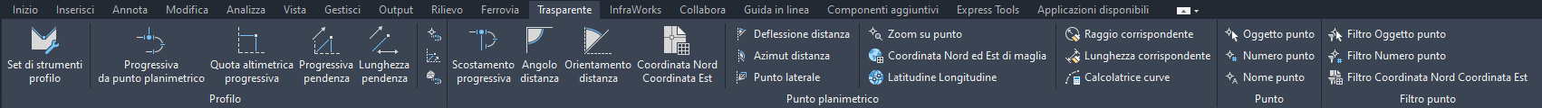

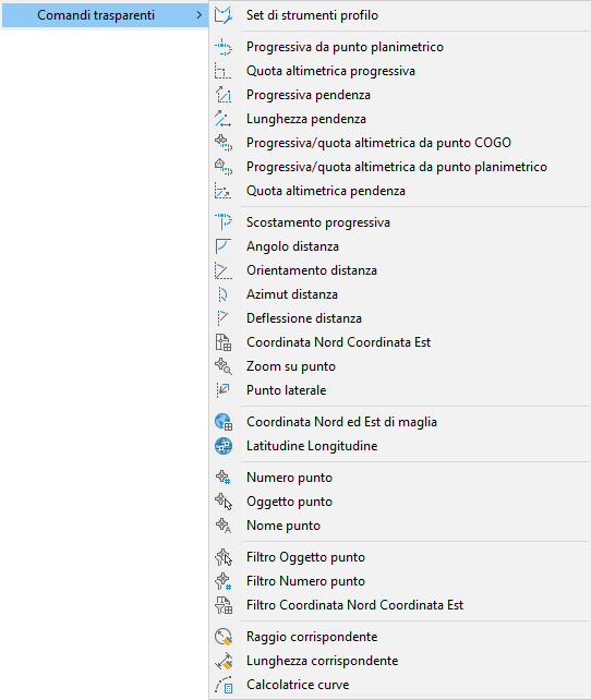

È possibile eseguire dal menu contestuale i comandi trasparenti dalla scheda Trasparente della barra multifunzione utilizzando una barra degli strumenti o immettendo un comando.
Nella maggior parte dei casi, i comandi trasparenti di Autodesk Civil 3D vengono utilizzati per specificare posizioni punto nell'ambito di operazioni quali la creazione di un tracciato o una linea lotto di una particella. Mediante i comandi trasparenti è possibile calcolare la posizione di un punto a partire da informazioni quali angolo e distanza o da informazioni di oggetti punto come un numero di punto.
