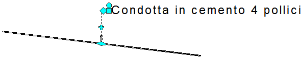

Utilizzare il grip quadrato sulle etichette linea, arco e polilinea per trascinare l'etichetta fuori dall'entità. Utilizzare il grip a rombo per far scorrere l'etichetta lungo l'entità. Se si fa scorrere un'etichetta lungo una polilinea da un tipo di segmento ad un altro, ad esempio da una linea ad una curva, lo stile etichetta cambia.
Come spostare le etichette linea, arco e polilinea fuori dall'entità
- Fare clic sull'etichetta da spostare e selezionare il grip
- Spostare l'etichetta nella nuova posizione. Viene creata una direttrice e l'etichetta viene visualizzata con le impostazioni Condizione di trascinamento definite nello stile etichetta. Sull'etichetta viene visualizzato anche un grip
Nota: Se non sono stati aggiunti altri vertici della linea direttrice, fare clic sul grip
per ripristinare un'etichetta trascinata allo stato precedente al trascinamento. Se sono presenti più linee di direttrice, fare clic sul grip
una volta per ripristinare la direttrice allo stato originale. Fare clic sul grip
due volte per ripristinare lo stato precedente al trascinamento di un'etichetta trascinata.
Come spostare le etichette linea, arco e polilinea lungo l'entità
- Fare clic sull'etichetta da spostare e selezionare il grip a rombo.
- Far scorrere l'etichetta lungo l'entità.
