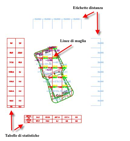

È possibile utilizzare il comando Produzione di planimetrie dei lavori di sterro per inserire un'etichetta in una maglia e le tabelle che contengono informazioni sui volumi dei lavori di sterro tra due superfici TIN. Nell'illustrazione seguente viene mostrato un esempio della maglia, delle etichette e delle tabelle inserite in una Carta durante l'utilizzo di questo comando.

  7. Specificare i seguenti parametri della Visibilità componente:
    • Tabella di statistiche: visualizza i valori totali di sterro e riporto e i totali per ogni riga e colonna della maglia.
    • Etichetta distanza: visualizza i valori di intervallo della maglia.
    • Linea di maglia: visualizza le linee della maglia.

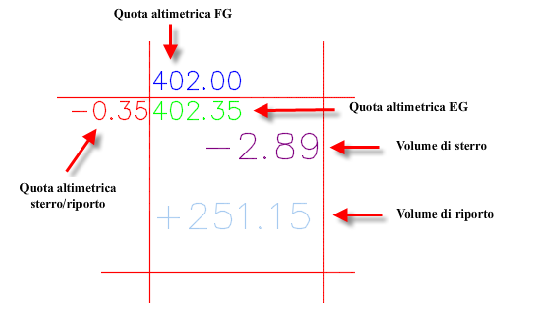

  10. Nella finestra di dialogo Impostazioni di visualizzazione, utilizzare le opzioni nella parte superiore per specificare le impostazioni di layer, testo e posizione. La seguente illustrazione mostra in che modo vengono visualizzate le varie etichette nella Carta:

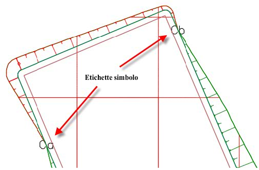

  12. In Opzioni etichetta celle irregolari, è possibile specificare le impostazioni che vengono utilizzate quando il bordo del contorno selezionato determina l'inserimento di una cella di maglia con una forma irregolare.
    Nota: Queste opzioni vengono utilizzate quando un contorno viene selezionato nella finestra di dialogo principale.
    • Punto di contorno: specifica che se la forma di una cella della maglia è irregolare vengono utilizzate un'etichetta simbolo, le etichette quota altimetrica originali o nessuna etichetta quota altimetrica.
      Se si seleziona Etichetta simbolo, vengono inseriti i simboli in corrispondenza delle posizioni in cui le celle sono irregolari e le informazioni relative a tali punti vengono inserite in una tabella nella Carta.
