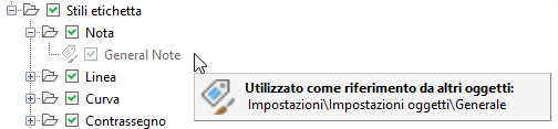

Alcune caselle di controllo non possono essere deselezionate se altri componenti dipendono da esse. Se un componente è visualizzato in grigio, ciò significa che viene utilizzato come riferimento da un altro componente correntemente selezionato, pertanto la casella di controllo non potrà essere deselezionata.
È possibile spostare il cursore sul componente per visualizzare una descrizione comandi che indica dove si trova il riferimento del componente.
In questo esempio, le impostazioni dell'Oggetto generale vengono utilizzate come riferimento dello stile Nota generale, pertanto la casella di controllo per la Nota generale non può essere deselezionata.
