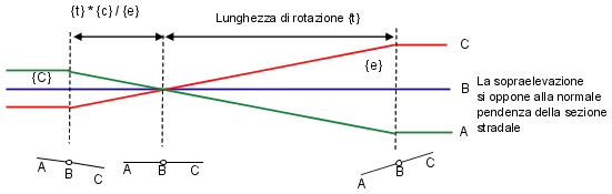

Per il metodo di raggiungimento Piano sono necessarie due formule, una per le curve con direzione opposta alla pendenza trasversale in rettifilo, l'altra per le curve che proseguono nella direzione della pendenza trasversale in rettifilo. Nell'illustrazione che segue viene mostrata una sopraelevazione con pendenza normalizzata, nella quale la strada non sopraelevata è inclinata verso il basso da sinistra a destra, motivo per il quale la curva a sinistra richiede una transizione più lunga rispetto alla curva a destra:
Nell'esempio che segue, la sezione Continuing definisce la lunghezza di rotazione per la distanza tra la sezione in rettifilo e la serie completa di sopraelevazioni {t} (derivata dalle tabelle della lunghezza di transizione), meno la lunghezza di rotazione per la pendenza della sezione in rettifilo {c}, diviso il tasso completo di sopraelevazione {e}. La seconda formula definisce la distanza dalla Sezione in rettifilo all'Inizio della curva come percentuale di {t} in base alla variabile {p} meno {c} diviso per {e}.
La sezione Opposing definisce la distanza complessiva di transizione come lunghezza di rotazione {t}. La distanza dall'Inizio della curva è una percentuale di {t} in base alla variabile {p} e la distanza tra le progressive Sezione in rettifilo e Colmo stradale a livello è {t} * {c} / {e}.
