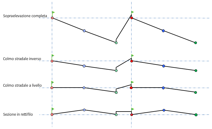

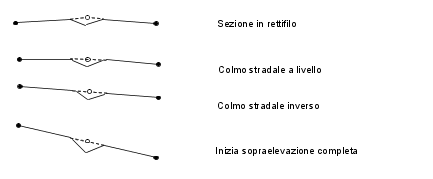

Nell'illustrazione che segue viene mostrata una strada a doppia carreggiata come tipo di modellatore e la forma di sezione trasversale è piana. La sezione stradale è sottoposta alla rotazione della falda esterna opposta durante la sopraelevazione:

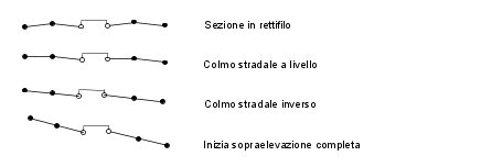

Nell'illustrazione che segue viene mostrata una strada a doppia carreggiata come tipo di modellatore e una forma di sezione trasversale a doppia falda su ciascun lato. La sezione stradale è sottoposta alla rotazione della falda esterna opposta durante la sopraelevazione:

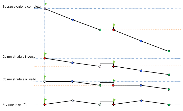

Nelle sezioni stradali a doppia carreggiata sono in genere disponibili due opzioni per sopraelevare ciascuno dei lati di una sezione stradale a doppia carreggiata.
Se si seleziona questa opzione, quando si applica la sopraelevazione lo spartitraffico si solleva in modo da consentirne l'inserimento. L'opzione consente di mantenere inalterata la forma dello spartitraffico, mentre i
punti di rotazione si innalzano o si abbassano.
Se si seleziona questa opzione, quando si applica la sopraelevazione la larghezza dello spartitraffico rimane invariata, ma i suoi lati si innalzano o si abbassano in modo da consentire l'inserimento della sopraelevazione. L'opzione consente di ottenere la distorsione della forma dello spartitraffico, mentre la posizione originale dei
punti di rotazione resta invariata.
