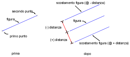

È possibile eseguire lo scostamento di una figura esistente in base ad una distanza specificata. Un valore positivo indica uno scostamento a destra, mentre un valore negativo indica uno scostamento a sinistra.
Finestra dei comandi di rilievo. OFFSET [figura] [distanza]

Di seguito viene illustrato il comando di scostamento di una figura:

| Parametro | Definizione |
| figura | Nome della figura da estendere. |
| distanza | Distanza di scostamento dal punto corrente. Immettere questo valore nelle unità di distanza correnti del database rilievi. |
