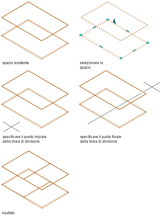

Dividere un disegno al tratto o un blocco contenente disegno al tratto in due o più parti definite da una linea di divisione disegnata dall'utente. Dopo di che è possibile selezionare le parti su entrambi i lati della linea. Se si divide mediante questa opzione un oggetto con contorno chiuso, entrambe le parti vengono ricreate come parti chiuse. Se si divide una polilinea aperta con motivo a zigzag lungo la relativa lunghezza, vengono creati numerosi segmenti selezionabili.
. È possibile selezionare le parti divise del disegno al tratto o dell'oggetto su entrambi i lati della linea divisa. La linea divisa non è visibile dopo aver selezionato il secondo punto.
Divisione di un oggetto vano
