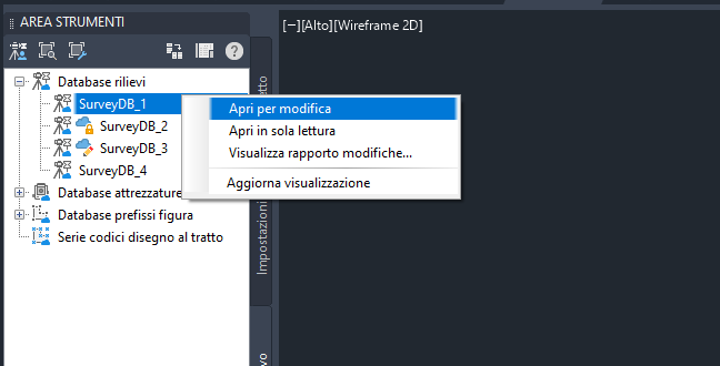

Come esaminare lo stato di blocco di un database rilievi cloud
Quando si apre un database rilievi in ACC per la modifica, è possibile che sia bloccato. Questo stato può essere determinato nella raccolta Database rilievi.
- Nella scheda Rilievo dell'Area strumenti, espandere la raccolta Database rilievi.
- L'icona del database bloccato
verrà visualizzata accanto a qualsiasi database rilievi bloccato. Questo stato viene visualizzato per tutti gli utenti connessi a questo database.
- Posizionare il cursore sull'icona per visualizzare le parti interessate che hanno bloccato il database e l'indicatore di data e ora in cui è stato bloccato. È comunque possibile utilizzare i dati in uno stato di sola lettura. Fare clic con il pulsante destro del mouse sul database rilievi e selezionare l'apertura del file in sola lettura.
Come aprire un database cloud per la modifica
- Fare clic con il pulsante destro del mouse sul database da modificare.
- Selezionare Apri per modifica.
