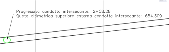

Nelle viste profilo e sezioni, è possibile etichettare le posizioni di una condotta intersecante in pressione.
L'etichettatura di posizioni di una condotta in pressione intersecante può produrre due etichette su una condotta in pressione (un'etichetta di condotta in pressione normale e un'etichetta di condotta in pressione intersecante). Se non si desidera questo, è possibile utilizzare gli stili di etichetta Nullo forniti nei modelli Autodesk Civil 3D. Per le etichette di condotte in pressione intersecanti, gli stili di etichetta sono impostati come stili di default.
Etichette
Profilo intersecante e utilizzare il menu contestuale per creare o modificare uno stile di etichetta. In Editor componenti di testo vengono fornite numerose proprietà di condotta intersecante che è possibile utilizzare per etichettare la progressiva condotta intersecante e le informazioni sulla quota altimetrica.
Aggiungi etichette, quindi selezionare Profilo rete in pressione intera o Profilo parte singola. È possibile trascinare l'etichetta al di fuori della condotta in base alle esigenze, come mostrato nell'illustrazione seguente.
Se la condotta in pressione intersecante viene spostata in un'altra progressiva lungo il tracciato, le etichette vengono aggiornate con le nuove informazioni di progressiva e quota altimetrica.
Etichette

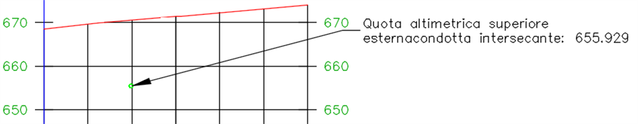

Sezione intersecante e utilizzare il menu contestuale per creare o modificare uno stile di etichetta. In Editor componenti di testo vengono fornite numerose proprietà che è possibile utilizzare per etichettare le informazioni sulla quota altimetrica della sezione condotta.
Aggiungi etichette, quindi selezionare Sezione rete in pressione intera o Sezione parte singola. È possibile trascinare l'etichetta al di fuori della condotta in base alle esigenze, come mostrato nell'illustrazione seguente.
Se la condotta in pressione intersecante viene spostata ad un'altra quota altimetrica, le etichette vengono aggiornate con le nuove informazioni.
