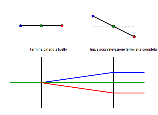

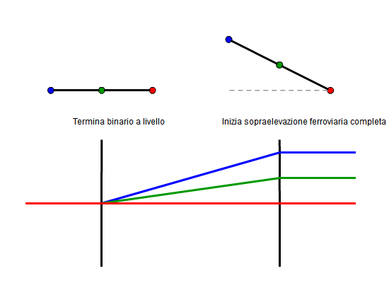

In un tratto diritto di una ferrovia, entrambi i binari hanno la stessa quota altimetrica lungo il profilo di progetto. In una curva, il metodo di rotazione specifica quale punto (binario sinistro, asse o binario destro) corrisponde alla quota altimetrica profilo di progetto. Gli altri due punti vengono alzati o abbassati per adattarli alla sopraelevazione ferroviaria calcolata.
Ciascun argomento contiene un'illustrazione con le sezioni trasversali che mostrano i due binari e l'asse nelle progressive critiche Termina binario a livello e Inizia sopraelevazione ferroviaria completa. Sotto le sezioni trasversali, un profilo mostra la transizione dei due binari e dell'asse da binario a livello a sopraelevazione ferroviaria completa:
Nell'illustrazione che segue viene mostrato il metodo di rotazione al binario falda bassa per una ferrovia a binario singolo.
Nell'illustrazione che segue viene mostrato il metodo di rotazione del binario falda alta per una ferrovia a binario singolo.
