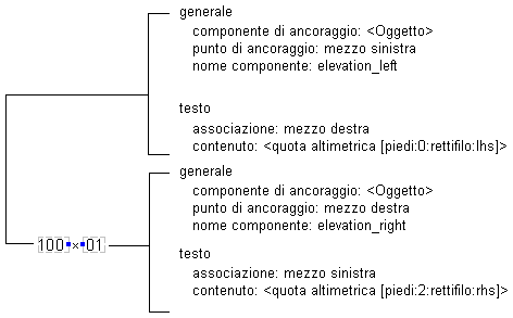

Lo stile etichetta di punto quotato viene configurato in Composizione stile etichetta. Quando viene creato un punto quotato, con il comando è possibile specificare uno stile punto esistente e uno stile etichetta al momento della creazione o un blocco nella composizione dello stile etichetta di punto quotato.
Gli esempi seguenti illustrano uno stile etichetta che può etichettare un punto quotato al punto decimale della quota altimetrica. Il punto decimale del valore di punto quotato è rappresentato da un blocco o uno stile punto specificato al momento della creazione. La quota altimetrica etichettata consiste di due componenti testo secondario nello stile etichetta, ognuno con proprietà diverse:
