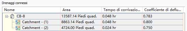

Drenaggi connessi
Visualizza i drenaggi collegati al pozzetto.
Se non è presente alcun drenaggio connesso al pozzetto, è possibile immettere i valori di drenaggio direttamente nei campi Area, Tempo di corrivazione e Coefficiente di deflusso ponderato.
Nome
Visualizza il nome del pozzetto corrente e tutti i drenaggi ad esso connessi.
Area
Visualizza l'area di ciascun drenaggio e l'area totale dei drenaggi connessi.
Visualizza il tempo di corrivazione di ciascun drenaggio e il tempo di corrivazione massimo per tutti i drenaggi connessi.
Visualizza il coefficiente di deflusso per ciascun drenaggio e il coefficiente di deflusso ponderato per tutti i drenaggi connessi.
