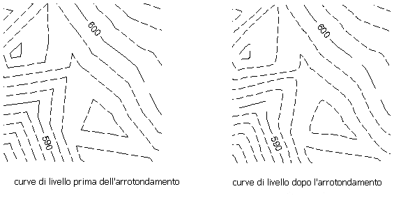

L'arrotondamento delle superfici risolve un problema comune associato all'arrotondamento delle curve di livello singole, che si applica a linee curve di livello singole senza includere curve di livello adiacenti, con il risultato che a volte si creano curve di livello sovrapposte.
Eseguendo l'arrotondamento di una superficie si aggiungono punti alle quote altimetriche determinate dal sistema utilizzando i metodi Natural neighbor interpolation (NNI) o Krige, con il risultato di curve di livello arrotondate senza sovrapposizioni.
Solo le superfici TIN supportano l'arrotondamento delle superfici.
L'arrotondamento delle superfici assicura curve di livello arrotondate senza sovrapposizioni:
