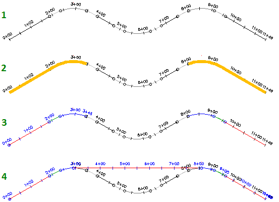

Selezionare un tracciato di origine (1), quindi specificare un intervallo di progressive (2) per creare un tracciato (3). Aggiungere sottoentità nel nuovo tracciato (4) per creare un tracciato che confluisca o fuoriesca dal tracciato di origine.

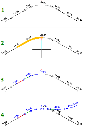

Selezionare un tracciato di origine (1), quindi specificare sottoentità (2) da cui creare un tracciato (3). Aggiungere sottoentità nel nuovo tracciato (4) per creare una progettazione alternativa basata sul tracciato di origine.
