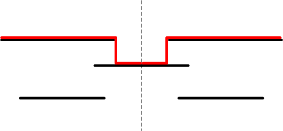

Superficie (rossa) corretta in collegamenti superiori

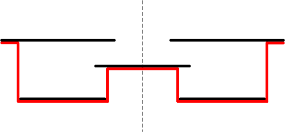

Superficie corretta in collegamenti inferiori
