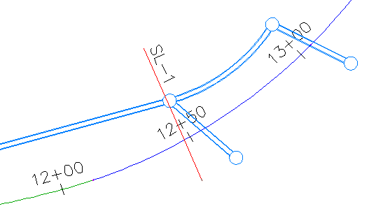

L'illustrazione seguente mostra la rete di condotte e la linea di sezione che intersecano un pozzetto e una condotta.

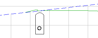

L'illustrazione seguente mostra i componenti della rete di condotte visualizzati in una vista sezione. In questa illustrazione, le opzioni dei solidi sezionati non vengono applicate allo stile del pozzetto o della rete di condotte. Il pozzetto viene rappresentato come se la linea di sezione lo intersecasse nel centro del pozzetto.
L'illustrazione seguente mostra i componenti della rete di condotte con l'opzione solidi sezionati applicata. La sezione rappresenta in modo più accurato la posizione effettiva in cui la linea di sezione interseca il pozzetto.
