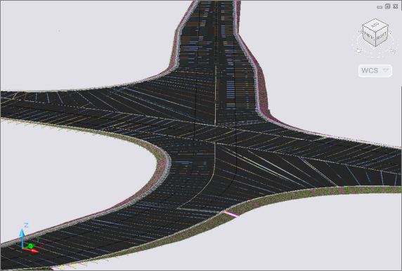

La proprietà Tipo di modellatore intersezione identifica il tipo di scarpata che verrà applicato alle strade in un oggetto intersezione: Colmo stradale strada principale mantenuto o Tutti i colmi stradali mantenuti. Il tipo si specifica durante la creazione dell'intersezione, nella pagina Generale della creazione guidata delle intersezioni.
Per le intersezioni esistenti, il tipo di modellatore intersezione viene visualizzato nella scheda Dettagli intersezione della finestra di dialogo Proprietà intersezione, nella sezione Quadranti intersezione. È possibile impostare il valore di default di creazione per questa opzione nella finestra di dialogo Modifica impostazioni comando - CreateIntersection.
Una volta creata l'intersezione, non è possibile modificare il valore della proprietà Priorità Tipo di modellatore intersezione. Per modificare questa opzione dopo aver creato l'oggetto intersezione, è necessario eliminare l'oggetto intersezione e crearne uno nuovo con il tipo di modellatore intersezione desiderato.
Con questo tipo di intersezione, si gestisce il colmo stradale della strada principale, mentre il colmo stradale (profilo) della strada secondaria viene regolato in modo da corrispondere al bordo della strada principale e al punto di intersezione. Il colmo stradale (profilo e bordi) della strada principale rimane invariato.
Quando si seleziona questa opzione, viene visualizzata la seguente rappresentazione grafica concettuale nella finestra di dialogo della procedura guidata:
Rappresenta la scarpata per l'oggetto intersezione.
In questo tipo di intersezione, il profilo della strada secondaria è regolato in modo da corrispondere alla quota altimetrica della strada principale in corrispondenza del punto di intersezione. Il profilo della strada principale non viene modificato. I bordi vengono uniti insieme lungo i cordolo esterni dell'intersezione (tramite i profili del cordolo esterno dell'intersezione).
