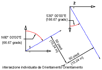

È possibile trovare il vertice planimetrico tra due linee infinite dai punti esistenti.
Dopo aver trovato un'intersezione, è possibile salvarla specificando un nuovo identificatore punto.
Orientamento/Orientamento. BB [punto 1] [orientamento 1] [quadrante 1] [scostamento 1] [punto 2] [orientamento 2] [quadrante 2] [scostamento 2]
NE 1 100 100
NE 2 200 200
BB 1 66.6667 1 50 2 33.3333 2 50
! INTERSECTION # 1 NORTH:100.000000 EAST:200.000000
Un'intersezione viene posizionata tra un orientamento di N66.6667"E disegnato dal punto 1, con una distanza di scostamento di 50 piedi a destra e un orientamento di S33.3333"E disegnato dal punto 2 con una distanza di scostamento di 50 a destra.
