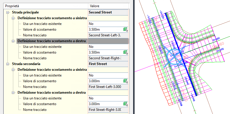

Evidenziazione degli oggetti nella Carta: quando si selezionano alcuni elementi in una finestra di dialogo per la modifica di un'intersezione, l'oggetto interessato viene evidenziato nella Carta. Ad esempio, quando si seleziona uno scostamento nella finestra di dialogo Parametri scostamento intersezione, il tracciato di scostamento viene evidenziato nella Carta. Questo comportamento viene illustrato nella figura seguente.
Il tracciato di scostamento del lato destro è selezionato nella finestra di dialogo Parametri scostamento intersezione, riportata sulla sinistra. Il medesimo tracciato di scostamento è evidenziato nella Carta.

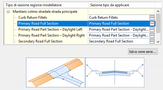

Rappresentazione grafica concettuale nelle finestre di dialogo: ogni volta che si seleziona una proprietà o un elemento da modificare nelle finestre di dialogo di modifica dell'intersezione, la rappresentazione grafica concettuale visualizzata nella parte inferiore della finestra di dialogo di modifica viene aggiornata per indicare la posizione lungo l'intersezione interessata dalla modifica.
Ad esempio, quando si seleziona la regione del modellatore "Sezione completa strada principale" nella finestra di dialogo Regioni modellatore intersezione, viene visualizzata la seguente rappresentazione grafica concettuale per indicare la posizione della regione lungo il modellatore.

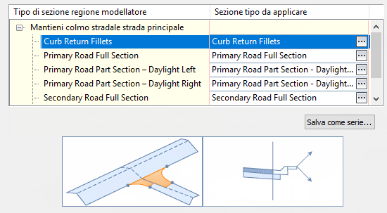

Analogamente, quando si seleziona la regione modellatore "Raccordi cordolo esterno dell'intersezione", viene visualizzata la seguente rappresentazione grafica concettuale.

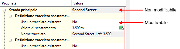

Ombreggiatura delle proprietà non modificabili: Nelle finestre di dialogo di modifica, le proprietà che non sono modificabili vengono visualizzate su sfondo di colore grigio (ombreggiato). Le proprietà modificabili vengono visualizzate su sfondo di colore bianco (non ombreggiato).
