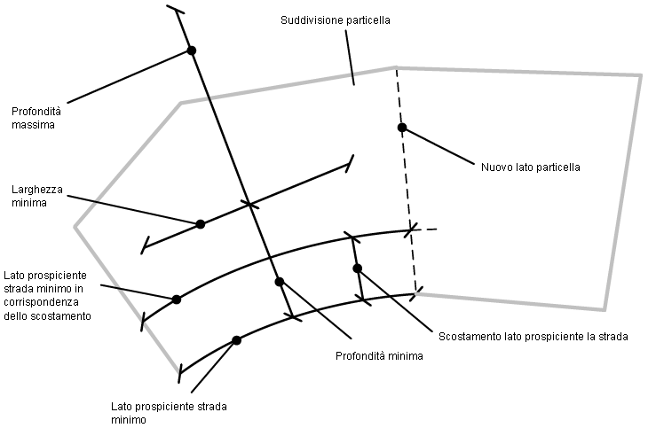

È possibile definire dei criteri di ridimensionamento di particella quando si creano o modificano delle particelle tramite la suddivisione di particelle esistenti.
