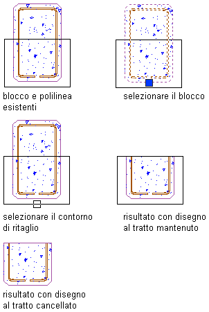

Ritagliare oggetti al tratto in una area più piccola, utilizzando un contorno definito dall'utente. È possibile ritagliare tratteggi, linee, polilinee, archi, cerchi o blocchi. Né il disegno al tratto da ritagliare, né quello che definisce il nuovo contorno necessita di contorni chiusi. Ad esempio, è possibile utilizzare una polilinea a v per ritagliare un cerchio oppure un cerchio per ritagliare una polilinea a v.
. Viene cancellata tutta la parte del disegno al tratto inizialmente selezionato esterna al contorno di ritaglio. Se si sceglie di cancellare il contorno di ritaglio, i contorni per le entità a contorno chiuso all'interno dell'area di ritaglio vengono ridisegnati ma tutti gli oggetti a contorno aperto che sono stati ritagliati restano aperti.
