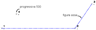

Per definire un asse, specificare un nome di figura, una progressiva iniziale e un numero di punto iniziale.
Se si utilizza un punto esterno all'asse per determinare la progressiva iniziale, viene stabilita una linea perpendicolare e tale intersezione rappresenta la progressiva iniziale. È pertanto necessario che qualsiasi punto venga utilizzato per stabilire la progressiva iniziale sia adiacente ad un tratto dell'asse.
Definisci asse figura CL IS [figura] (progressiva) (punto)
Nell'esempio che segue la parte iniziale di questa sequenza di comandi descrive come disegnare la figura dell'asse.
BEGIN CL1
NE 1 1000 1000
NE 2 1000 1500
NE 3 1300 1700
END
NE 4 1100 1100
CL IS CL1 500 4
! Figure CL1 è l'asse corrente.
! Progressiva iniziale: 400.00 Progressiva finale: 1260.56
Figure CL1 è l'asse corrente. Se si assegna al punto 4 la progressiva 5+00, l'asse inizierà nella progressiva 4+00.
