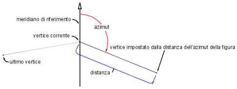

Creazione di una figura di rilievo mediante un azimut e una distanza
Creare un nuovo vertice da un vertice esistente nella figura utilizzando un azimut e una distanza. Per il corretto funzionamento di questo comando è necessario che nella figura sia presente almeno un vertice.

Di seguito viene illustrato il comando Azimut distanza:
Sintassi dei comandi
FIGURE AZ-DIST [azimut] [distanza]
Sinonimo del comando
FIG ZD
Parametro Definizione
azimut Azimut desiderato dal vertice corrente al nuovo vertice. Immettere questo valore nelle unità angolari correnti del database rilievi, ovvero GMS, gradi, gradi decimali, radianti o millesimi di pollice.
distanza Distanza dal vertice corrente nella figura al nuovo vertice. Immettere questo valore nelle unità di distanza correnti del database rilievi.
