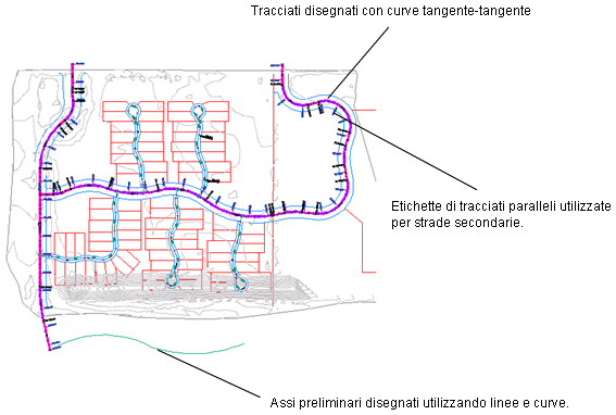

Linee, curve ed etichette di tracciati
Esempi di etichette di tracciato
