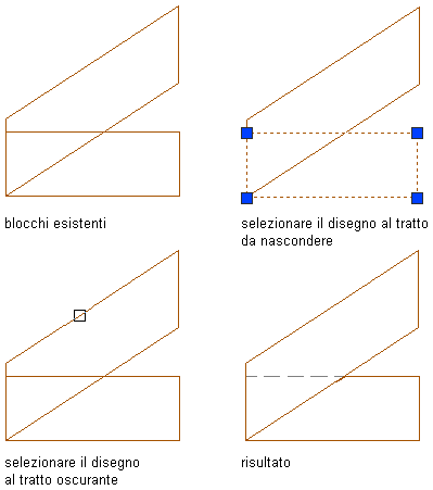

Oscurare o "nascondere" una regione di disegno al tratto in relazione all'altro disegno al tratto. Usare questa funzione se si desidera specificare che una entità si estenda oltre o al disotto di un altra entità visualizzata in primo piano. Il disegno al tratto oscurato viene collocato sul layer specificato dal pulsante livello Nascosto.
. La regione oscurata viene delineata da una linea tratteggiata. Tale regione (o i segmenti che la compongono) può essere selezionata indipendentemente dal disegno al tratto di cui faceva parte prima di essere oscurata.
Oscuramento di un disegno al tratto con un blocco
