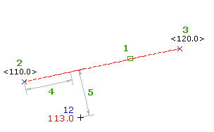

È possibile interpolare un punto tra due punti di controllo selezionati in base ad una distanza.
Per creare il punto, selezionare un oggetto (1) con due punti di controllo (2) e (3), quindi specificare una distanza (4) e uno scostamento (5).
