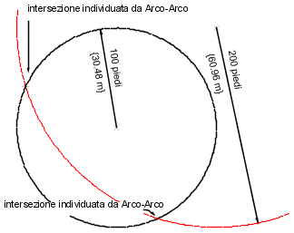

Esempio della riga di comando
NE 1 100 100
NE 2 200 200
ARCARC 1 100 2 200
! INTERSECTION # 1 NORTH:186.991377 EAST:141.143783
! INTERSECTION # 2 NORTH:186.991377 EAST:8.856217
Le intersezioni vengono posizionate tra un raggio dell'arco di 100 piedi con un centro nel punto 1 e un raggio dell'arco di 200 piedi con il centro nel punto 2.
