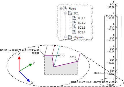

Scostamento orizzontale: codice utilizzato per specificare uno scostamento orizzontale relativo per la creazione di una figura parallela che inizia in corrispondenza del punto corrente o per la transizione ad un altro scostamento se la figura attiva è associata ad uno scostamento orizzontale precedente.
101,500,490,100.01,BC1 B H-4 V0.1 H0.5 H0.75 V-0.7 H2.25 V-0.35
112,500,500,100.02,BC1
123,500,510,100.03,BC1
134,500,520,100.04,BC1
145,500,530,100.05,BC1
156,500,540,100.06,BC1
167,500,550,100.07,BC1 SO
178,500,560,100.08,BC1
Punto 101: BC1 è il nome dell'oggetto linea, lo spazio (" ") è il delimitatore oggetto/codice, B è il codice <Inizia>, H è il codice <Scostamento orizzontale>, -4 è il valore per il primo scostamento orizzontale , V è il codice <Scostamento verticale>, 0.1 è il valore del primo scostamento verticale e così via per ognuno dei tre scostamenti rimanenti. Punti 112, 123, 134, 145 e 156: la figura BC1 e gli scostamenti correnti continuano. Punto 167: BC1 continua, ma le figure con scostamento vengono arrestate dal codice <Scostamenti di arresto> SO. Punto 178: BC1 continua.
Il codice Scostamento orizzontale deve essere seguito da un valore. Un valore negativo applica alla figura attiva uno scostamento a sinistra, mentre un valore positivo applica uno scostamento a destra. È possibile utilizzare più scostamenti, ma se si eseguono transizioni orizzontali e verticali successive, è necessario specificare tutti i codici di scostamento orizzontale e verticale precedenti per ogni scostamento.
Scostamento verticale: codice utilizzato per specificare uno scostamento verticale relativo che inizia in prossimità del punto corrente. Il codice Scostamento verticale deve essere seguito da un valore.
Illustrato nella figura seguente
Un valore positivo viene aggiunto alla quota altimetrica del vertice corrente per la figura attiva, mentre un valore negativo viene sottratto dal vertice corrente per la figura attiva. Se si specifica uno scostamento verticale senza alcuno scostamento orizzontale precedente, si presuppone che il valore di scostamento orizzontale sia zero. Se si specifica uno scostamento orizzontale senza alcuno scostamento verticale o scostamento verticale precedente, si presuppone che il valore di scostamento verticale sia zero.
Nota:
Se nel codice del punto corrente è stato specificato uno scostamento orizzontale o verticale precedente e un successivo scostamento orizzontale o verticale viene omesso all'interno del codice di campo corrente, viene utilizzato il valore dello scostamento orizzontale o verticale precedente. Ad esempio:
V1 H1 H2 = H0 V1 H1 V1 H2 V1
H1 H2 V1 H3 = H1 V0 H2 V1 H3 V1
Scostamenti di arresto: codice utilizzato per specificare la terminazione di tutti gli scostamenti nella figura attiva. Solo la figura attiva può continuare.
Nella figura seguente viene illustrato un esempio di utilizzo dei codici seguenti relativi a scostamenti orizzontali, scostamenti verticali e scostamenti di arresto:
