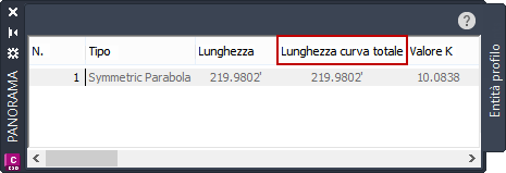

Vista tabella dati profilo in Strumenti di layout profilo.

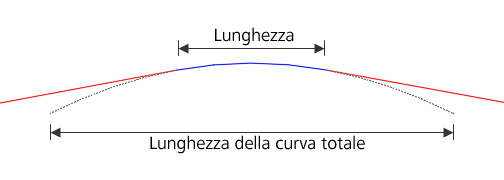

Il valore Lunghezza curva totale mostra la lunghezza raccordo altimetrico totale, mentre la proprietà Lunghezza mostra la lunghezza della parte risolta della geometria della curva, ad esempio quando le tangenti sono collegate lungo le curve.
