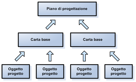

Una procedura consigliata comune a tutte le strutture del progetto è organizzare i singoli oggetti di progettazione, quali tracciati e superfici, in Carte separate. Durante la progettazione viene fatto riferimento a questi oggetti nelle Carte di base. Vengono preparate planimetrie di progetto complete e Carte di produzione finali con una combinazione di riferimenti oggetti e Carte.
