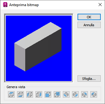

Attenersi alla procedura indicata di seguito per generare un'immagine di anteprima della parte da utilizzare durante la selezione della parte stessa. Generatore di parti genera l'immagine di anteprima in base ad una direzione vista specificata. Per visualizzare il modello, è possibile scegliere tra dieci direzioni vista AutoCAD standard (dall'alto, dal basso, da sinistra, da destra, anteriore, posteriore, assonometrica SO, assonometrica SE, assonometrica NE e assonometrica NW).
Viene visualizzata la finestra di dialogo Anteprima bitmap.
È anche possibile fare clic su Sfoglia per selezionare un'immagine bitmap. Le immagini predefinite devono presentare una risoluzione di 200 x 200 pixel e devono essere salvate con 256 colori.
