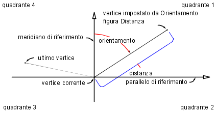

Creare un nuovo vertice in una direzione specificata dal vertice della figura corrente. Per il corretto funzionamento di questo comando è necessario che nella figura sia presente almeno un vertice.
Finestra dei comandi di rilievo. FIGURE BRG-DIST [orientamento] [quadrante] [distanza]
BEG BFIG
FIG NE 1000 1000
FIG BD 61.1111 1 30.480
AZIMUTH: 61.1111 DISTANCE: 30.4800
NORTH: 1014.6902 EAST: 1026.7063
END
Di seguito viene illustrato il comando Orientamento distanza della figura:
Sinonimi del comando
FIG BD
| Parametro | Definizione |
| orientamento | Orientamento desiderato. Immettere questo valore nelle unità angolari correnti del database rilievi, ovvero GMS, gradi, gradi decimali, millesimi di pollice o radianti. |
| quadrante | Specificare il quadrante utilizzando uno dei numeri seguenti: 1 (per NE), 2 (per SE), 3 (per SO) o 4 (per NO). |
| distanza | Distanza misurata dal vertice corrente al nuovo vertice. Immettere questo valore nelle unità di distanza correnti del database rilievi. |
