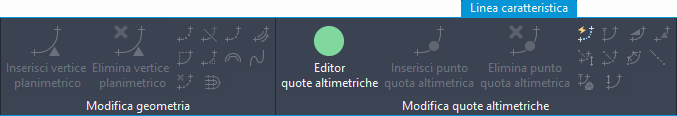

Quando una linea caratteristica è collegata ad un modellatore in modo dinamico, la maggior parte dei comandi di modifica delle linee caratteristiche non è disponibile nella barra multifunzione. L'illustrazione seguente mostra i gruppi di modifica nella barra multifunzione contestuale Linea caratteristica quando viene selezionata una linea caratteristica dinamica. È possibile utilizzare l'Editor quote altimetriche e il comando Modifica rapida quota altimetrica per visualizzare i dati ma non modificarli.
