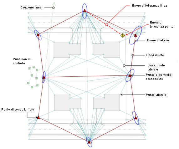

Una rete di rilievo è costituita da una serie di linee interconnesse che rappresentano le impostazioni dello strumento osservato o progressive. Tale rete contiene tutti i punti di controllo, le direzioni, le impostazioni e le osservazioni note associate.
Suggerimento: Utilizzare il comando Importa dati rilievo per creare una rete e importare dati utilizzando l'interfaccia della procedura guidata. Per ulteriori informazioni, vedere
Procedura guidata Importa dati dei rilievi.
Dopo aver importato o creato i dati nella rete di rilievo è possibile inserire la rete nella Carta Autodesk Civil 3D come un oggetto rete.
Nella seguente illustrazione vengono mostrati i componenti di rete:
