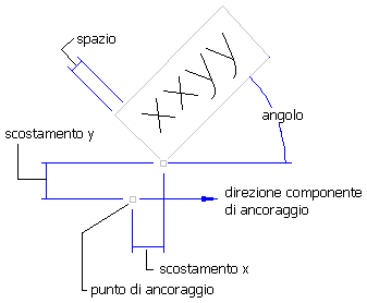

Specificare gli scostamenti X e Y per definire la distanza fra il punto di ancoraggio del componente di ancoraggio e il punto di associazione del componente di etichetta.
Gli scostamenti X e Y in un componente di testo
Gli scostamenti dipendono dal Riferimento di orientamento dello stile etichetta:
- Riferimento di orientamento per l'etichetta impostato su Oggetto. I valori di scostamento X e Y sono relativi al sistema di coordinate X e Y quale è definito dalla direzione del componente di ancoraggio. Nell'illustrazione precedente, la direzione del componente di ancoraggio è zero (0) gradi, pertanto gli scostamenti X e Y sono misurati in relazione a zero (direzione X = 0° e direzione Y = 90°). Se la direzione del componente di ancoraggio cambia a 45°, la direzione X viene misurata a 45°, mentre la direzione Y a 135°.
- Riferimento di orientamento per l'etichetta impostato su Sistema di coordinate globali. I valori di scostamento X e Y sono relativi al sistema di coordinate globali (direzione X = 0° e direzione Y = 90°).
- Riferimento di orientamento per l'etichetta impostato su Visualizza. I valori di scostamento X e Y sono relativi alla vista corrente (direzione X = parte inferiore della schermo e direzione Y = 90° dalla parte inferiore dello schermo).
