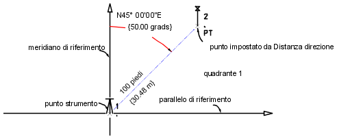

Punto creato con il comando BD:
Il punto 2 viene posizionato ruotando un orientamento di 45°0'0" (50 gradi) nel Quadrante 1 (NE) ad una distanza di 100 piedi dal punto strumento con la descrizione PT.
