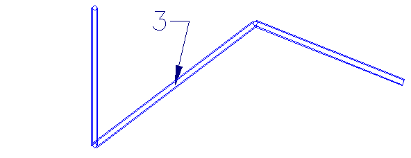

Nell'esempio che segue la condotta verticale è stata eliminata o staccata dalle altre condotte. Il risultato è che adesso nell'etichetta dell'estensione sono incluse solo le condotte collegate a destra. L'etichetta rimane nella stessa posizione.
Nell'esempio che segue la condotta a sinistra è stata eliminata o staccata dalla condotta verticale. Il risultato è che nell'estensione vengono incluse solo le condotte rimanenti. L'etichetta indica che l'estensione è ora costituita da tre condotte.
