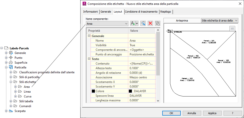

Gli stili etichetta consentono di controllare l'aspetto e il contenuto di etichette nella Carta.
Stili etichetta, incluse due etichette tracciato con opzione direttrice
Le etichette possono contenere testo, blocchi, linee, tick maglia e direttrici. È possibile visualizzarne in anteprima l'aspetto nella finestra di dialogo Composizione stile etichetta, come mostrato nell'illustrazione seguente:
Anteprima dello stile di etichetta personalizzato per l'area della particella
