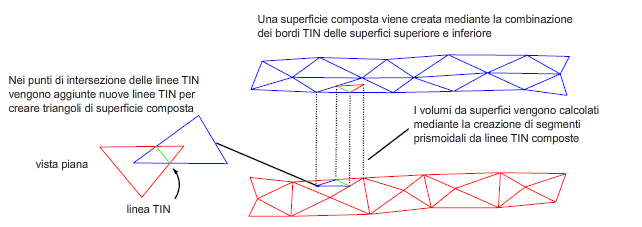

Il metodo volume da superfici effettua la triangolazione di una nuova superficie, basata su punti da entrambe le superfici.
Questo metodo utilizza i punti da entrambi le superfici, nonché le posizioni in cui i bordi dei triangoli compresi tra due superfici si intersecano in modo da creare segmenti prismoidali da linee TIN composte.
Le nuove quote altimetriche di superficie composita vengono calcolate in base alla differenza tra le quote altimetriche delle due superfici, come illustrato di seguito:
Tale metodo consente di ottenere precise misurazioni di volume tra le due definizioni di superficie.
