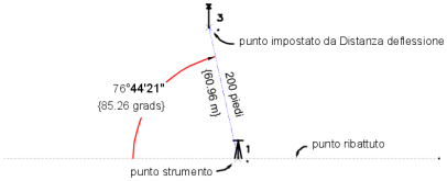

Utilizzare il comando Deflessione distanza (DD) per creare rapidamente un punto utilizzando un angolo e una distanza di deflessione da una linea stabilita.
Il termine angolo di deflessione si riferisce alla direzione angolare deviata rispetto all'estensione del percorso precedente. È inoltre possibile utilizzare un angolo verticale o una distanza verticale per individuare il punto.
DD (punto) [angolo] [distanza] (descrizione)
DD VA (punto) [angolo] [distanza] [angolo verticale] (descrizione)
DD VD (punto) [angolo] [distanza] [distanza verticale] (descrizione)
Nell'esempio che segue viene illustrato l'utilizzo del comando Deflessione distanza.
NE 1 100 100
STN 1
AZ 1 2 100
BS 2
DD 3 85.2657 60.960
! AZIMUTH: 385.2657 DISTANCE: 60.9600
! POINT 3 NORTH: 159.3345 EAST: 86.0167
! ELEV: <Nulla>
Punti creati mediante il comando DD:
Il punto 3 viene posizionato ruotando un angolo di deflessione di 85.2657 gradi a destra dall'estensione della linea di punto ribattuto ad una distanza di 200 unità. Angoli e distanze sono espressi nelle unità correnti, a meno che non si digiti un suffisso completo.
