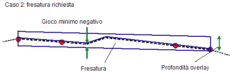

Il modellatore da cui viene generato questo rapporto deve essere stato creato utilizzando uno dei componenti sezione tipo di fresatura. Autodesk Civil 3D ricerca nel modellatore le progressive in corrispondenza delle quali si verifica di fresatura, la larghezza di fresatura che attraversa il modellatore e l'area di fresatura, ovvero l'area al di sotto della superficie del terreno esistente e sopra l'overlay del componente sezione tipo.

Specifica la differenza di altezza che deve essere presente tra le linee di sezione successive affinché l'area di fresatura sia compresa nel rapporto.
