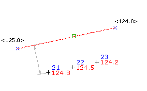

Come creare punti tramite Numero in base a distanza
Consente di interpolare un numero specificato di punti tra due punti di controllo.
Definire la regione di interpolazione specificando il punto di controllo iniziale e finale o facendo clic in prossimità del punto iniziale di un oggetto.
Selezionare le impostazioni e creare gli stili, i layer, i gruppi di punti e gli identificatori di descrizione.
Scheda Iniziogruppo Crea dati di profili terrenomenu PuntiCrea punti - InterpolaNumero in base a distanza.
Specificare la regione di interpolazione in uno dei seguenti modi:
Scegliere un punto nella Carta ed immettere una quota altimetrica per il primo punto. Specificare il secondo punto, quindi immettere D per specificare la differenza di quota altimetrica tra i due punti oppure immettere S per specificare la pendenza dal primo al secondo punto.
Utilizzare i comandi trasparenti per specificare il punto.
Immettere Q, quindi selezionare un arco, una linea, una linea caratteristica, una linea lotto o una polilinea. Immettere il numero di punti, quindi specificare la distanza di scostamento digitando la distanza e scegliendo un punto oppure avvalendosi dei comandi trasparenti.
Immettere una descrizione oppure premere Invio per ignorarla.
