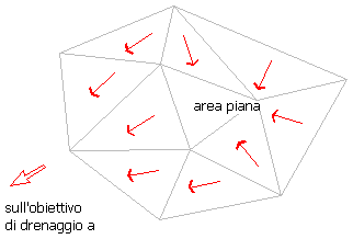

Se alcuni triangoli opposti non piani pendono in discesa dal contorno dell'area piana ma tutti defluiscono allo stesso punto di riferimento di drenaggio, l'area piana fa parte del bacino idrografico per tale punto di riferimento di drenaggio “a”, come illustrato nella figura seguente:

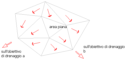

Nella figura seguente, l'area piana e qualsiasi parte della superficie che fluisca in discesa su di essa diventano un bacino idrografico di area piana. Tale bacino idrografico è ambiguo perché l'acqua che defluisce attraverso di esso può defluire verso più di un punti di riferimento di drenaggio, “a” e “b”:
