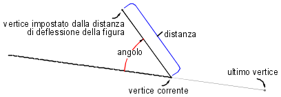

Creare un vertice della figura utilizzando un angolo di deflessione e una distanza. L'angolo di deflessione viene ruotato in senso orario dall'azimut corrente. Per poter utilizzare questo comando è necessario che nella figura siano presenti due o più vertici.

Di seguito viene illustrato il comando Deflessione distanza della figura:
Sintassi dei comandi
FIGURE DEFL-DIST [angolo] [distanza]
Sinonimi del comando
FIG DD
Parametro Definizione
angolo Angolo di deflessione misurato fino al nuovo vertice. Immettere questo valore nelle unità angolari correnti del database rilievi, ovvero GMS, gradi, gradi decimali, radianti o millesimi di pollice.
distanza Distanza dal vertice corrente nella figura. Immettere questo valore nelle unità di distanza correnti del database rilievi.
