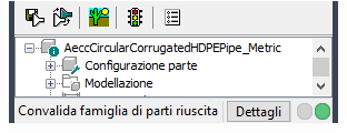

Al termine di queste procedure, la parte viene convalidata e la barra di stato viene aggiornata con un messaggio che indica l'esito della convalida.
Parte valida

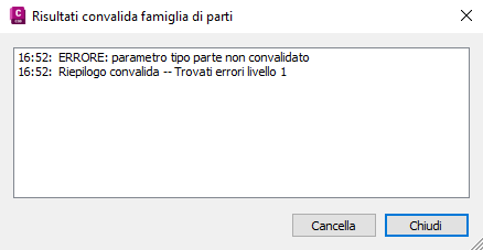

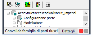

In presenza di errori nel modello, il messaggio della barra di stato segnala la mancata riuscita della convalida della parte e viene visualizzata una finestra di dialogo in cui sono elencati gli errori. Esaminare gli errori, apportare le modifiche necessarie, quindi ripetere il passaggio fino a completare la convalida.
Parte non valida
Finestra di dialogo degli errori risultante quando una parte non è valida
