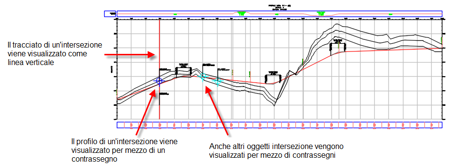

Quando si aggiungono intersezioni a una vista profilo, specificare gli stili di contrassegno ed etichetta da applicare alle intersezioni. È possibile impostare stili univoci per ogni tipo di oggetto intersezione, in modo che sia possibile visualizzarli ed etichettarli in modi diversi.
Tracciati intersezione vengono visualizzati come linee verticali nella vista profilo in quanto non dispongono di quote altimetriche, ma è possibile specificare un valore di quota altimetrica per le etichette tracciati intersezione.

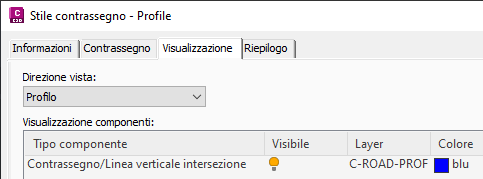

Stili contrassegno vengono utilizzati per controllare l'aspetto di oggetti intersezione in viste profilo. L'aspetto dello stile contrassegno viene controllato nella scheda Visualizzazione della finestra di dialogo Stile contrassegno. Selezionare Profilo dall'elenco Direzione vista per esaminare e modificare il modo in cui lo stile contrassegno è configurato per la vista profilo. Esiste un singolo componente che controlla la visualizzazione del contrassegno (che viene utilizzato per visualizzare profili intersezione, linee caratteristiche, figure di rilievo e polilinee 3D) e della linea verticale intersezione (che viene utilizzata per visualizzare tracciati intersezione).
