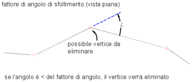

Riduce il numero di vertici generati lungo l'entità di adattamento. Il fattore di correzione ignora i vertici con una deflessione inferiore dell'Angolo di tolleranza. Un angolo di deflessione più ampio consente di correggere un maggior numero di punti. L'Angolo di tolleranza viene misurato in unità angolari. L'Angolo di tolleranza deve essere inferiore alla Distanza integrativa.
Specifica il fattore dell'angolo di sfoltimento.
