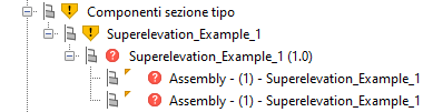

Per accedere a questa finestra di dialogo, fare clic con il pulsante destro del mouse su un componente sezione tipo che visualizza l'icona Impossibile trovare il file , come mostrato nell'illustrazione di sotto e selezionare il comando Correggi percorsi mancanti.
