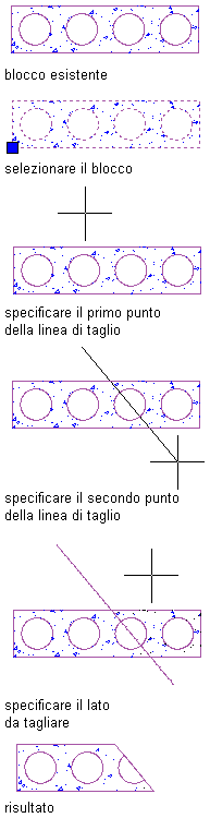

È possibile ritagliare tratteggi, linee, polilinee, archi, cerchi o altri elementi basati sui blocchi creati da questi tipi di disegni al tratto o oggetti.
. Il colore della linea di taglio cambia una volta selezionato il secondo punto, così come cambia il colore del disegno al tratto (eccetto i tratteggi) sul lato della linea di taglio in cui è posizionato il cursore.
Tutto il disegno al tratto sul lato selezionato della linea di taglio viene rimosso. I contorni delle polilinee chiuse sull'altro lato della linea di taglio vengono ridisegnati lungo la linea di taglio.
Taglio di un blocco
